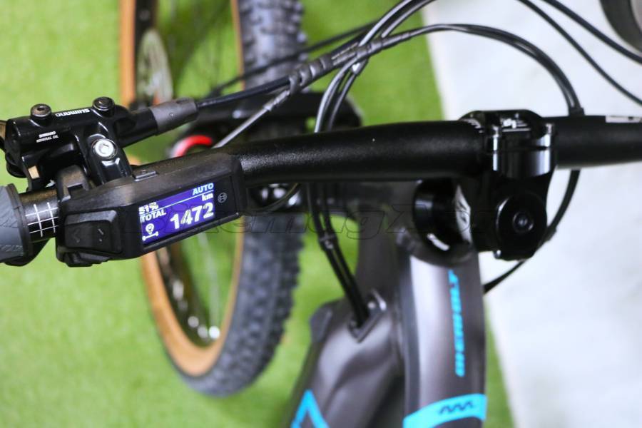

2,3MFT-os gyönyörű karcmentes újszerű LAPIERRE OVERVOLT AM 6.7 29/27,5+ e-FULLY MTB kerékpár erős BOSCH CX Gen4 SMART 85Nm motorral, a legnagyobb 750Wh rejtett akkupakkal, top SHIMANO XT 8100 12s rendszerrel, bivalyerős 4-dugattyús SHIMANO tárcsafékekkel akciós áron sürgősen eladó!

BOSCH PURION 200 bal markolatnál színes grafikus kijelző és vezérlőgombok +FLOW APP

Keveset futott (ODO TOTAL: 1.472km), fotók szerinti gyönyörű karcementes újszerű állapotú prémium kategóriás e-fully enduro ebike kerékpár.
