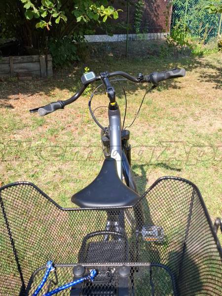

{|hu|}A Gepida Reptila 1000 28' W 7S RT a magyar gyártó egyik legjobb áron elérhető agyváltós és Bosch motoros elektromos kerékpárja 28"-as kerekekkel és komfort (unisex) vázzal.
Ebben az ebike-ban egészen pontosan egy 7 sebességes Shimano Nexus agyváltó került beépítésre, így remek áron tudhatunk magunkénak egy agyváltós ebike-ot!
Ez a konkrét modell a Bosch Active Line Plus nyomatékszenzoros középmotorját kapta meg (ez az erősebbik Bosch Active Line motor), ami egy c társaságában került a kerékpárra, egészen pontosan annak csomagtartójára. A Bosch rendszert a Bosch Purion kijelzőjén keresztül kezelhetjük.
A finom, de ugyanakkor magabiztos fékhatásról a német Magura HS-11-es hidraulikus felnifékek gondoskodnak.
A pedelec kényelméről az állítható dőlésszögű kormánybefogó mellett a Suntour CR85-ös teleszkópos első villa és a Gepida gyártmányú lengéscsillapított nyeregcső gondoskodik.
Jó választás ez a pedelec annak, aki városi közlekedésre keres egy megbízható és kedvező árú elektromos rásegítéses kerékpárt.
