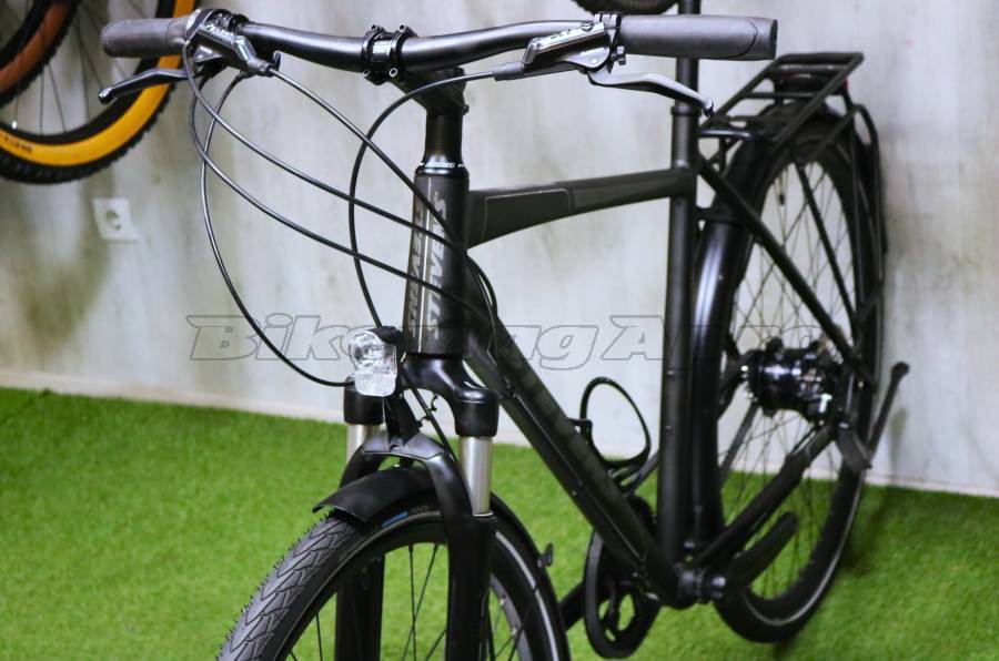

1,25MFT-os abszolút prémium kategóriás STEVENS SOVEREIGN városi túra / trekking komfortkerékpár top GATES CARBON szíjhajtással és ROHLOFF SPEEDHUB 14-fokozatos etalon agyváltóval, vagyis gondozásmentes, abszolút halk rendszerrel, légrugós lokkolható SUNTOUR prémium teleszkóppal, csupa exkluzív kiegészítővel akciós áron sürgősen eladó!
A STEVENS SOVEREIGN egy abszolút felső kategóriás, hosszú távra tervezett trekking / túrakerékpár, amelynek lényege nem a látványos sportosság, hanem a tartósság, a kis karbantartási igény és a megbízható mindennapi használhatóság. Ez egy olyan kerékpár, amelyet munkába járásra, többnapos túrákra, csomagos utazásra, városi közlekedésre és rosszabb időjárási körülmények közötti használatra is komolyan felkészítettek. A STEVENS saját leírása szerint a SOVEREIGN elegáns utazókerékpár, tartós csúcskategóriás felszereltséggel, ROHLOFF SPEEDHUB agyváltóval és GATES karbon szíjhajtással.
Váz:
STEVENS SOVEREIGN GATES / ROHLOFF
  • 28” kerékmérethez optimalizált vázkialakítás, elsősorban túra, trekking felhasználásra, de egyéb célra is beválhat, például munkába járáshoz vagy bevásárláshoz
  • vázkialakítással lehet be- és kiszerelni.
  • Alu 6061 Hydroformed csőszett - a csőprofilok nagynyomású olajjal nyerik el végső formájukat - a trekking felhasználásnál nagyon jó kompromisszumot ez a vázkonstrukció, kellően merev a csomagos túrákhoz, tartós a mindennapi használathoz, mégsem túl nehéz. A váz BSA 68 mm-es középcsapágyházzal, 135 mm-es gyorszáras hátsó tengellyel, Post Mount tárcsafékkonzollal, sárvédő- és csomagtartó-rögzítési pontokkal, valamint állítható papucsokkal készült. Ez utóbbi különösen fontos a szíjhajtás miatt, mert a GATES rendszer megfelelő feszességéhez precíz láncvilla- / tengelypozícióra van szükség. A meghajtás oldali bontható támvilla szintén a szíjhajtás szerelhetőségét szolgálja, hiszen a zárt szíjat csak ilyen vázkialakítással lehet be- és kiszerelni.
  • Megerősített vázszerkezet, ennek köszönhetően 130 kg a megengedett össztömeg
  • Post Mount fékfelfogatás
  • Vázon belüli kábelezés
  • 1,5” tapered kormánycsapágy
  • Rengeteg hasznos kiegészítőt fogad, ezek döntő részével gyárilag rendelkezik
  • Kényelemre hangolt vázgeometria, aszfaltos úton történő mindennapos közlekedésre optimalizált
Méretei: L - 55
  • Nyeregbilincsig mérve 55cm
  • Fejcső magassága 15,5cm
Első villa:
SR SUNTOUR NCX-E RL AIR LOCKOUT prémium levegős QLOC átütős túra trekking teleszkóp
  • AIR légrugós rendszer 75 mm finom rugóúttal
  • QLOC átütőtengely
  • Tapered 1,5” villanyak
  • Kovácsolt 6061-T6 alumínium váll, magnézium-ötvözet lábak
  • Finom megindulás, testsúlyhoz szabható rugózás karakter
  • Számos konzol különböző kiegészítő felszerelés számára
Váltás/hajtás:
GATES CARBON top szíjhajtásrendszer – nem szennyez, karbantartást (kenést) nem igényel
ROHLOFF 500/14 high-end csúcskategóriás bolygóműves agyváltó
  • STEVENS SOVEREIGN legfontosabb értéke a ROHLOFF SPEEDHUB 500/14 CC DB Disc agyváltó. Ez a 14 fokozatú, zárt rendszerű prémium agyváltó 526%-os áttételtartományt ad, ami túrakerékpárnál hatalmas előny: meredek emelkedőn, csomaggal, városban és gyorsabb haladásnál is jól használható fokozatok állnak rendelkezésre. A ROHLOFF nagy előnye, hogy a teljes váltószerkezet az agy belsejében dolgozik, így védettebb a sártól, esőtől, portól és külső sérülésektől, mint egy hagyományos láncváltós rendszer. Álló helyzetben is lehet váltani, ami városban, lámpánál vagy meredek emelkedő előtt nagyon praktikus.
  • Áttételi skála: 526%, több mint az egy lánctányéros láncváltó rendszereknél
  • Maximum nyomaték: 100 Nm
  • Maximális rendszertömeg: 250 kg
  • SCORPO GATES hajtómű, GATES CARBON DRIVE S250, CDN 50 bordás-szíj, 24T Center Track hátsó lánckerék (ROHLOFF-típus)
Fékezés:
Top SHIMANO XT T8000 hidraulikus nagy fékerejű precíz tárcsafékek
  • speciálisan mindennapi közlekedésre optimalizált prémium rendszer, kiszámítható, erős fékhatás, ergonómiás fékkar
Kormányzás:
SCORPO OXYGEN 640 mm széles cross/túra komfortkormány, OS, 9 fok visszahajlás, 15mm emelés, 31.8mm
SCORPO OXYGEN OS kormányszár
SCORPO ergonómiás markolat
STEVENS AH Taper 1 1/8"-1 1/2" Cartridge kormánycsapágy
Nyereg rész:
OXYGEN SCORPO TwinBolt nyeregcső, tetszőleges szögállást biztosít
SELLE ROYAL FRECCIA memóriahabos prémium full komfortos nyereg
Kerekek:
STEVENS OXYGEN DISC 28 megerősített átütős prémium kerékszett
Csúcs ROHLOFF 500/14 bolygóműves 14-fokozatú prémium kategóriás agyváltó
Csúcs SHUTTER PRECISION agydinamó
  • OXYGEN SL-D A-21 strapabíró felnik, kifejezetten túra használatra fejlesztve, dupla-falú szegecselt alu
SCHWALBE MARATHON RACER városi/túra vegyes mintázatú defekt-védelemmel ellátott külső gumik, a legjobb defektvédelem a piacon
Extrák:
Teljes városi / túra felszereltséggel:
  • B+M Luxos T U első lámpa 70/90 lux fényerővel, automata funkcióval és nappali fénnyel; hátul Shine Evo világítás; Racktime Shine Evo IMM csomagtartó; SKS sárvédők és Pletscher kitámasztó
  • B+M LUXOS + és B+M SHINE EVO minőségi integrált LED-világításrendszer – 90/70 Lumen fényerő, első kerékbe integrált agydinamó rendszerbe bekötve
  • RACKTIME SYSTEM SHINE EVO IMM prémium integrált csomagtartó, 25 kg terhelhetőség
  • Minőségi SKS alu-kompozit Cromoplastic sárvédők
  • PLETCSHER integrált konzolos, gyári pontokra rögzített kitámasztó
Keveset futott, fotók szerinti szép újszerű állapotban lévő abszolút prémium kategóriás ritka felszereltségű túra / trekking kerékpár.
+INFO
A 30 éves fennállását idén ünneplő hamburgi STEVENS márka SOVEREIGN modellsorozata kifejezetten napi kerékpáros közlekedésre készül, ezen kívül hétvégi kirándulásokhoz, túrázáshoz is bőven alkalmas. Aki nem ismerné a Németországban rendkívül népszerű márkát, mondjuk el, hogy közel 30 éve van jelen a bringás köztudatban, a gyártás közel évi 90 000 db kerékpár, melyet napjainkban csaknem 30 országban forgalmaznak. Már az első bicajaik között is számos karbonvázas modell volt, vagyis mindig is a kerékpártechnika élén meneteltek. A szakfolyóiratokban számos díj és tesztgyőzelem erősíti meg, hogy a STEVENS SOVEREIGN könnyű, sportos és megbízható társ a túrázásban és a mindennapi használatban.
A STEVENS SOVEREIGN GATES / ROHLOFF egy felső kategóriás, hosszú távra tervezett trekking és túrakerékpár, amelyet elsősorban megbízható mindennapi használatra, munkába járásra, csomagos túrázásra és rosszabb időjárási körülmények közötti közlekedésre terveztek. A 6061 hydroformált alumínium váz kellően merev és tartós a túrafelhasználáshoz, miközben a 28”-os kerékméret, a kényelmes geometria, a belső kábelvezetés, a tapered fejcső, az állítható papucsok és a bontható támvilla mind a praktikus, igényes felépítést szolgálják. A váz 130 kg megengedett össztömegre készült, fogadja a szükséges túrakiegészítőket, és gyárilag szinte mindennel felszerelt: sárvédővel, csomagtartóval, világítással, kitámasztóval és agydinamóval. A SR Suntour NCX-E RL Air levegős, lockoutos trekking teleszkóp 75 mm rugóúttal kényelmesebbé teszi a haladást rosszabb aszfalton, kerékpárúton és könnyebb murvás szakaszokon is.
A kerékpár legnagyobb műszaki értéke a ROHLOFF SPEEDHUB 500/14 prémium, zárt rendszerű, 14 fokozatú agyváltó és a GATES CARBON DRIVE szíjhajtás kombinációja. A Rohloff 526%-os áttételtartományt kínál, álló helyzetben is váltható, védett a sártól és az időjárástól, míg a szíjhajtás csendes, tiszta, nem igényel kenést, és kis karbantartás igényű . A SHIMANO XT T8000 hidraulikus tárcsafékek erős, jól adagolható fékerőt biztosítanak városban, túrán, csomaggal és lejtőn is. Összességében a STEVENS SOVEREIGN azoknak való, akik hosszú távra keresnek kényelmes, strapabíró, kevés karbantartást igénylő, csúcsminőségű trekking kerékpárt.
